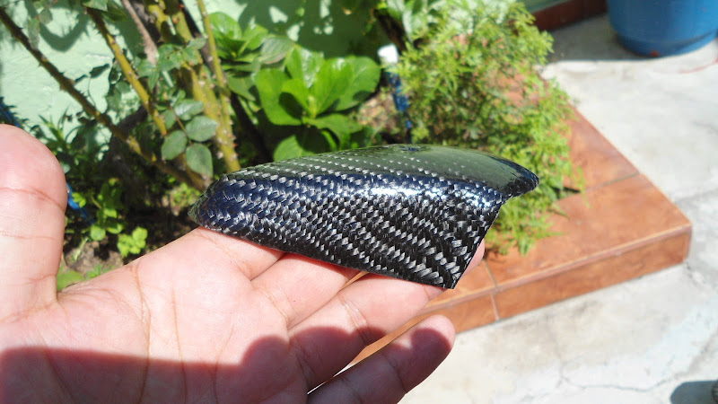

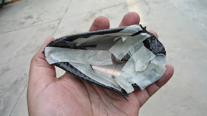

    Capinhas secas e vamos destacar as mesmas.
    Quem tiver em casa uma daquelas mini retificas que possam colocar aqueles discos de corte pequenos fica mais fácil como não tenho utilizei uma lixa, primeiro passo retirar as fixações e cortar os excessos...
    Retirei o máximo que consegui com a tesoura..
    Lixando as dobras .
    Estamos quase lá...
    E pronto, dobras e excessos retirados...

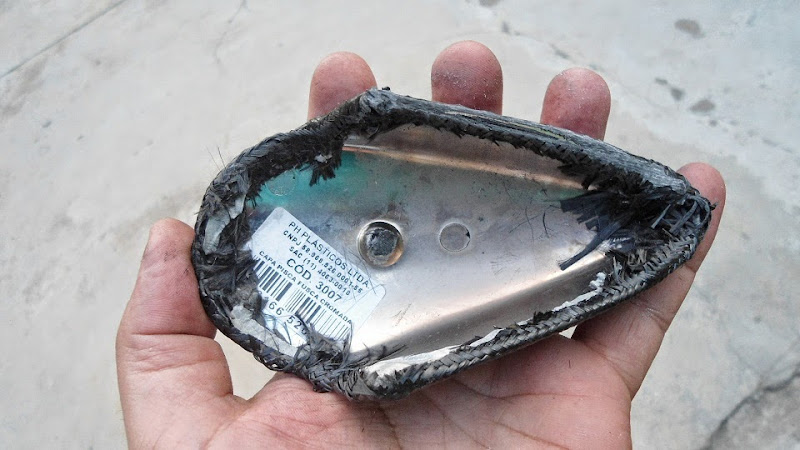

    Retirei o excesso de resina do furo de fixação..
    Com uma espátula fina saiu fácil...
    Capa destacada e já vemos um defeitinho alí... mas nada muito grave, na lixa acho que consigo deixar um pouco melhor..
    Ficou parecendo um sapo....rsrsrsr
    Um teste para ver como ficou....

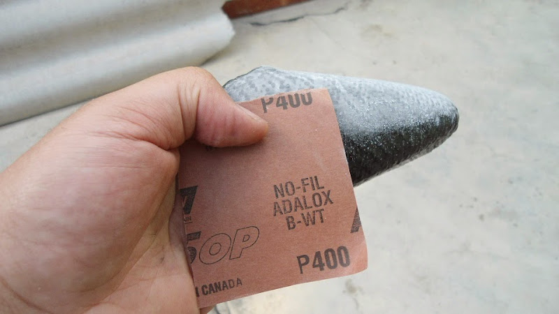

    Como acho que passei pouca mistura ficou esses “calos” na capa, na dúvida se passava mais resina mesmo depois de seca resolvi lixar, utilizei uma lixa 400 o cara da loja me disse que era 400 seca diferente da 400 dágua..
    Lixa daqui e alí...
    E ficou até um pouco mais lisa, mas em alguns pontos perdeu o brilho...
    Na dúvida se utilizava mais resina ou não mesmo depois de seca resolvi utilizar um verniz incolor..
    O resultado do verniz foi satisfatório, mas a peça perdeu aquele brilho bonito que a resina lhe oferece...

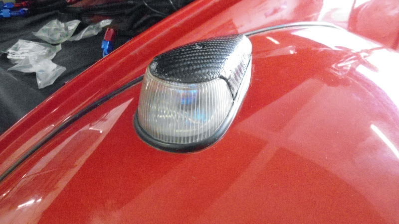

    Ontem aproveitei que meu mecânico iria abrir a oficina e fui até lá para ver como ficaria
    encaixada e parafusada...
    O esquema que o amigo CARLOS ROBERTO mencionou daria certinho para evitar isso como ele citou fazendo um molde com a parte interna da capa e depois moldando a fibra por cima do molde a mesma ficaria com o tamanho padrão, mas acredito que o fato da guarnição e da capa que utilizei não serem originais elas sempre fogem um pouco do padrão...
    Como as lentes são baratinhas ao invés de fazer outra capa e não tinha como fazer na hora resolvi cortar a lente, neste caso poderei forçar a capa mais para dentro da guarnição sem ter outra peça dentro, mas o ideal seria deixar a lente inteira para também ajudar na vedação...
    Com a lente cortada a capa encaixou na guarnição até mesmo sem o parafuso...
    Furo feito e o encaixe ficou mais perfeito ainda....
    e tá ae minhas capinhas de seta feitas em fibra de carbono...

      Depois de seca vc lixa como vc fez para tirar os "calos" aí aplica uma camada de resina, deixa secar por um tempo até ela ficar grudenta aí da mais uma camada de resina por cima, se fizer mais vezes aumenta o efeito de profundidade. Depois que secar lixa com lixa mais fina tipo 800 depois com uma 1200 a água para deixar lisonja e depois é só polir ou envernizar
      • #18
        Re: Fibra de Carbono
        vou fazer isso sim... vlww Felipe !!!

          ATÉ QUE FICOU BOA ,SEM USAR O VACUO PRA DEIXAR MAIS ENXUTA.Pra sua peça caber na borracha ,dê uma rebaixadinha de 1cm a toda volta,vai caber direitinho e vai ficar mais bonita..Tá no caminho certo dessa parada
          Spa de fuscas AC-engenheiro mecanico automotivo(técnico em mecânica ,elétrica de autos,instaldor de alarmes e bloqueadores via satelite,injeção eletronica ,instalador de kits de gnv,pintor , soldador,isolamento acustico,som,capotaria) AC parts,peças e acessórios
          • #20
            Postado originalmente por Antonio carlos Ver Post
            Neste caso vou ter que fazer assim acredito rebaixar a lente também só que um pouco a mais do que a capa..

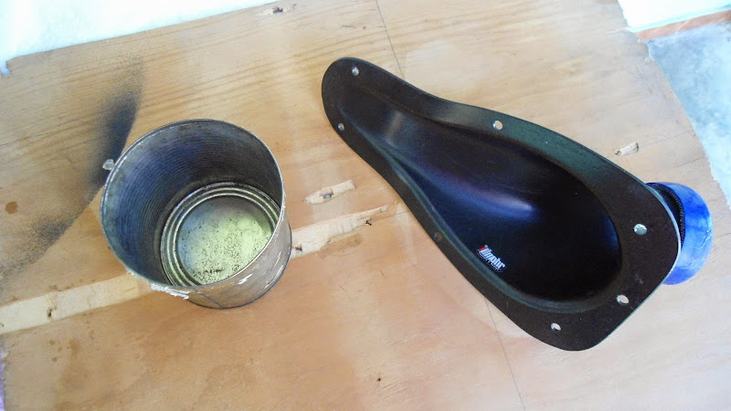

              Como citei no post anterior, uma imagem na cabeça e um pouco de imaginação nos trazem boas brincadeiras, vamos a confecção dos defletores para quem sabe consigamos induzir mais ar aos dutos que usarei nos vidros laterais traseiros, tá certo que o sedan nem está pronto ainda mas acho que esses defletores cumpriram bem o seu papel ou seja serão úteis, espero...rsrsrs
              Dutos e lata na mão...
              Encapei o duto com plástico filme para que a resina não grude no mesmo.
              Fiz um corte com a estilete no plástico e encaixei a lata.
              É... ficou da altura que eu queria.
